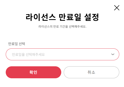

  6. 라이선스 만료일 설정에서 선택 버튼을 클릭하면 만료일 선택 모달창이 나타납니다.
  7. 모달창에서 라이선스 만료일을 선택합니다:
    • 1개월
    • 3개월
    • 6개월
    • 1년
    만료일 선택 모달 - 1개월/6개월/1년 선택
